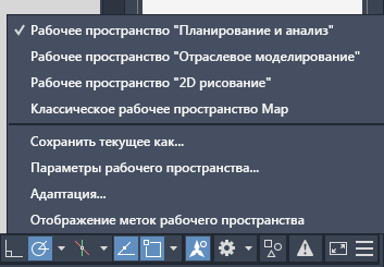

  1. Щелкните запись рабочего пространства на панели быстрого доступа или в строке состояния.
  2. Выберите команду Адаптация.
  3. Щелкните классическое рабочее пространство Map или пользовательское рабочее пространство правой кнопкой мыши и выберите команду Установить по умолчанию.
  4. Чтобы использовать это рабочее пространство в текущем сеансе (в дополнение к назначению его пространством по умолчанию) щелкните его правой кнопкой мыши еще раз и выберите команду Установить.
  5. Нажмите кнопку ОК.
Переключение рабочих пространств во время сеанса
  2. Выберите наиболее подходящее рабочее пространство.
    • Рабочее пространство ленты "2D рисование" предназначено для пользователей, знакомых с лентой AutoCAD и работающих преимущественно с данными чертежа.
    • Рабочее пространство ленты «Планирование и анализ» адаптировано для использования команд AutoCAD Map 3D toolset. В большинстве учебных пособий и видеороликов используется именно это рабочее пространство.
    • Рабочее пространство ленты "Отраслевое моделирование" предназначено для пользователей, работающих с отраслевой моделью. При открытии чертежа, в котором используется эта модель, в AutoCAD Map 3D toolset отображается запрос на переключение в это рабочее пространство.
    • Классический стиль Map — это интерфейс на основе меню, который использовался в более ранних версиях программы. В этом рабочем пространстве некоторые новые команды недоступны.
