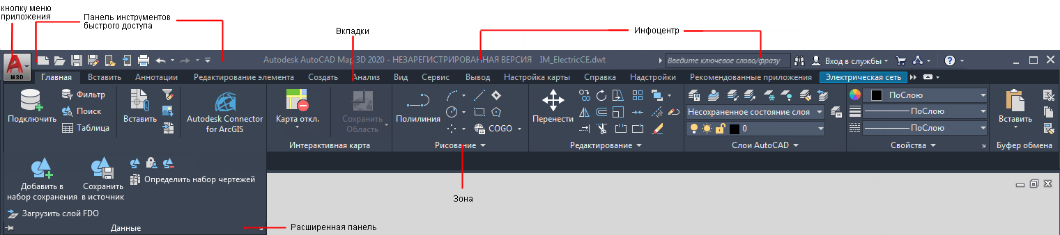

Лента
В AutoCAD Map 3D toolset вкладки, расположенные в верхней части окна приложения, называются лентой.
Вкладки представляют собой горизонтальные меню. Нажмите на вкладку, чтобы увидеть связанные с ней команды. Наборы связанных команд сгруппированы в панели. Щелкните значок команды на панели, чтобы выбрать команду. Заголовки панелей со стрелкой вниз содержат дополнительные параметры. Если рядом с заголовком панели есть стрелка в нижнем правом углу, для этой панели предусмотрено диалоговое окно.
При работе с лентой можно использовать следующие приемы.

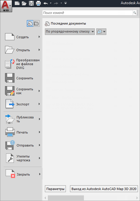

Меню приложения
Меню приложения содержит поле поиска и команды для работы с файлами. При нажатии кнопки "Параметры" открывается диалоговое окно "Параметры AutoCAD", в котором можно управлять такими настройками, как цвет фона для карт.
Использование меню приложения
  1. Щелкните , чтобы открыть меню приложения.
  2. Выполните одно из указанных ниже действий:
    • Щелкните название команды или вложенного меню в левой части меню приложения.
    • Чтобы выполнить другую команду, введите ее имя в поле поиска. См. раздел Поиск команд.
    • Чтобы переходить от просмотра последних документов и к просмотру открытых документов, щелкайте значки над списком команд в левой части меню.
      Последние документы можно просматривать в виде упорядоченного списка либо по размеру, типу или дате открытия. Можно выбрать большие или маленькие значки или картинки для любого списка.
    • Чтобы изменить настройки AutoCAD, нажмите кнопку "Параметры". См. раздел Параметры.
