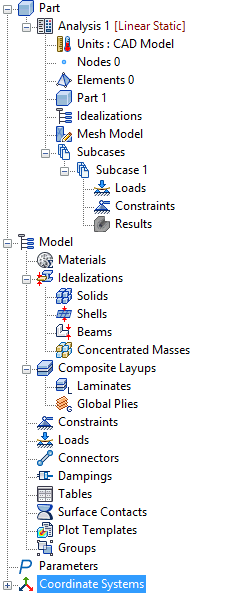

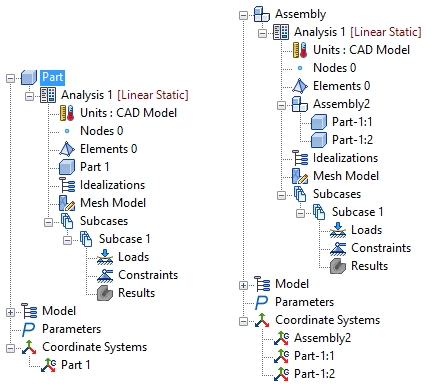

Autodesk Nastran 模型树
Autodesk Nastran 模型树提供了创建的各种有限元模型实体的便捷大纲视图。
顶层树项目如下:
零件
(零件/部件的名称)
分析
(分析名称)
单位
(单位系统)
节点
单元
零件/部件
(CAD 详图)
理想化
网格模型
子工况
载荷
约束
结果
模型树
材料
理想化
实体
壳
梁
集中质量
复合层
层压板
全局层
约束
载荷
连接器
阻尼
表
表面接触
点图样板
组
参数
坐标系
默认情况下,“模型”层级树项目和“坐标系”处于收拢模态。
以下页面介绍了各个树项目及其内容。
