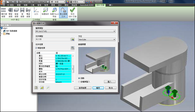

以 IFC 格式發佈設計以用於建築與營建業
工業基礎類別 (IFC) 檔案格式提供了一種開放標準方法,用於在製造、建築、工程與營建業之間交換模型資訊。Autodesk Inventor 2016 R3 加入了 IFC 格式的匯出選項,以協助提交適用於建築與營建應用程式的 3D 機械設計。
IFC 標準由 buildingSMART 制定和維護。Autodesk 從最初就支援 buildingSMART 的 COBie (Construction Operations Building Information Exchange,施工營運建築資訊交換) BIM 資料標準計畫,並且還是其成員之一。Inventor 利用 Revit 中經過 buildingSMART 認證的 IFC 匯出功能,來提供此功能。
針對零件檔或組合檔,使用「BIM 交換」環境中的「匯出建築元件」指令,選取 IFC 檔案格式。模型會編寫為 *.ifc 格式,並包含 3D 幾何圖形和材料性質資訊供下游使用。
