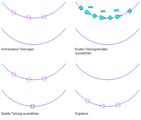

Gehen Sie wie folgt vor, um eine Teilung eines Objekts zu einem anderen Objekt zu verschieben. Der Layoutmodus bleibt bei dieser Aktion erhalten. Wurde die Teilung ursprünglich mit gleichmäßig verteilten Knoten eingefügt, bleiben die Knoten auch auf dem neuen Objekt gleichmäßig verteilt.
Wenn Sie die Kurve auf ein Objekt verschieben, das bereits eine Teilung enthält, werden die beiden Teilungen nicht miteinander verbunden. Sie bleiben weiterhin voneinander getrennte Objekte, die gesondert bearbeitet werden können.
Austauschen von Knoten zwischen Teilungen
. Alternativ können Sie mit der rechten Maustaste klicken und Teilung wechseln auswählen. Die Teilung wird zu dem neuen Objekt verschoben.
