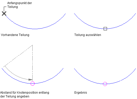

Manuelles Platzieren von Knoten auf einer Teilung

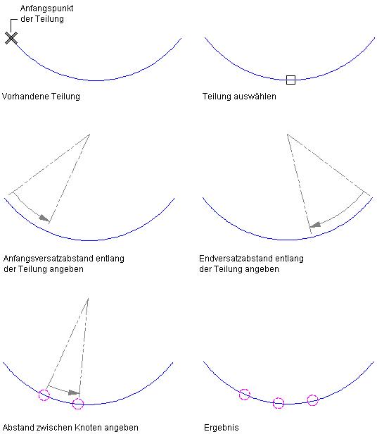

Platzieren von Knoten mit gleich bleibendem Abstand auf einer Teilung

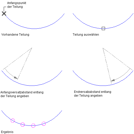

Platzieren von Knoten mit gleichmäßigem Abstand auf einer Teilung

| Platzieren von Knoten an von Ihnen angegebenen Positionen | Drücken Sie die EINGABETASTE. Geben Sie die Anzahl an Knoten ein, und legen Sie die Knotenpositionen fest, indem Sie diese wählen oder den Abstand vom Anfangspunkt der Kurve eingeben. |
| Wiederholen von Knoten auf der Kurve mit gleichen Abständen | Geben Sie w (Wiederholen) ein. Geben Sie den Anfangs- und Endversatz des ersten und letzten Knotens sowie den jeweiligen Knotenabstand an. |
| Verteilen einer festen Knotenanzahl entlang der Kurve | Geben Sie g (Gleichmäßig anordnen) ein. Geben Sie den Anfangs- und Endversatz des ersten und letzten Knotens sowie die Knotenanzahl an. |
