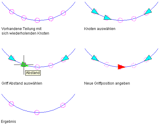

Gehen Sie wie folgt vor, um den Abstand zwischen den Knoten auf einer Teilung mit gleichmäßig verteilten Knoten zu ändern.

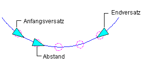

Ändern der Knotenverteilung einer Teilung mithilfe von Griffen
Der Abstandsgriff befindet sich am ersten Knoten der Teilung.
Wenn Sie den Griff nach links verschieben und dadurch den Abstand zwischen den Knoten verringern, erhöht sich die Anzahl der Knoten. Wenn Sie den Griff nach rechts verschieben und dadurch den Abstand zwischen den Knoten erhöhen, verringert sich die Anzahl der Knoten.
