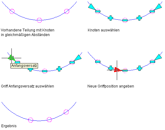

Gehen Sie wie folgt vor, um den Anfangs- und Endversatz einer Teilung zu ändern.
Sie können den Versatz für gleichmäßig verteilte und wiederholte Teilungen ändern. Durch Neupositionierung der Versatzgriffe können den Anfangs- bzw. Endversatz an jede beliebige Stelle der Teilung verschieben. Die Versätze können jedoch nicht über die Begrenzungen der Teilung hinaus verschoben werden.
Ändern der Position des Anfangsversatzknotens einer Teilung mithilfe von Griffen
