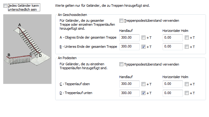

| Verwenden von Werten in diesem Dialogfeld zum Festlegen von Überständen an Geschossdecken |
Deaktivieren Sie unter An Podesten Treppenpodestüberstand bei Etagen verwenden. |
| Festlegen der Längen von Handläufen und vertikalen Holmen am obersten Punkt der Treppe |
Geben Sie unter An Geschossdecken Werte für Handlauf und Horizontaler Holm ein. Wählen Sie + T neben dem Wert, um dem Überlängenwert die Auftrittlänge hinzuzufügen. |
| Festlegen der Längen von Handläufen und vertikalen Holmen am unteren Punkt der Treppe |
| Verwenden von Werten in diesem Dialogfeld zum Festlegen von Überständen an Podesten |
Deaktivieren Sie unter An Podesten die Option Treppenpodestüberstand bei Podesten verwenden. |
| Festlegen der Längen von Handläufen und vertikalen Holmen am obersten Punkt eines Treppenlaufs |
Geben Sie unter An Podesten Werte für Handlauf und Horizontaler Holm ein. Wählen Sie + T neben dem Wert, um dem Überlängenwert die Auftrittlänge hinzuzufügen. |
| Festlegen der Längen von Handläufen und vertikalen Holmen am unteren Punkt eines Treppenlaufs |
