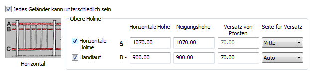

Gehen Sie wie folgt vor, um die nachstehenden Einstellungen für horizontale Holme und Handläufe in einem Geländerstil zu ändern:
| Was möchten Sie tun… | Aktion… |
| Festlegen der Eigenschaften von horizontalen Holmen und Handläufen, z. B. horizontale und Neigungshöhe, Versatzabstand, wenn Sie Geländer hinzufügen oder ändern | Wählen Sie Jedes Geländer kann unterschiedlich sein. |
| Festlegen, dass alle Geländer mit diesem Stil die darin festgelegten Einstellungen für den oberen Holm verwenden | Deaktivieren Sie Jedes Geländer kann unterschiedlich sein. |
Ein Geländer muss einen horizontalen Holm oder einen Handlauf aufweisen. Beide Kontrollkästchen können also nicht leer bleiben.
| Festlegen der Höhe der horizontalen Holme bzw. des Handlaufs | Geben Sie unter Horizontale Höhe einen Wert ein. |
| Festlegen der Höhe der horizontalen Holme bzw. des Handlaufs in Bezug auf den Treppenlauf | Geben Sie unter Neigungshöhe einen Wert ein. |
| Festlegen des Versatzabstands zwischen horizontalem Holm bzw. Handlauf und Pfosten | Geben Sie einen Wert für den Versatzabstand vom Pfosten ein. |
| Festlegen der Pfostenseite für den Versatz in Abhängigkeit der gezeichneten Stufen- bzw. Holmrichtung | Wählen Sie für Seite für Versatz die Option Mitte, Links, Rechts oder Automatisch. Seite für Versatz ist nur verfügbar, wenn ein Versatzwert vorliegt. |
Automatisch ist nur für Geländer sinnvoll, die mit den Stufenkanten verbunden sind. Positive Werte bedeuten einen Versatz in Richtung Mitte der Stufe, negative Werte einen Versatz in Richtung Außenkante der Stufe. Unter Seite für Versatz ist für Handlauf zusätzlich die Option Beide verfügbar, sodass Sie für beide Seiten des Geländers einen Handlauf festlegen können.
Bei Geländern, die nicht mit einer Treppe verbunden sind oder entlang der Mitte der Treppe verlaufen, bewirkt die Option Automatisch einen Versatz auf der rechten Seite.
