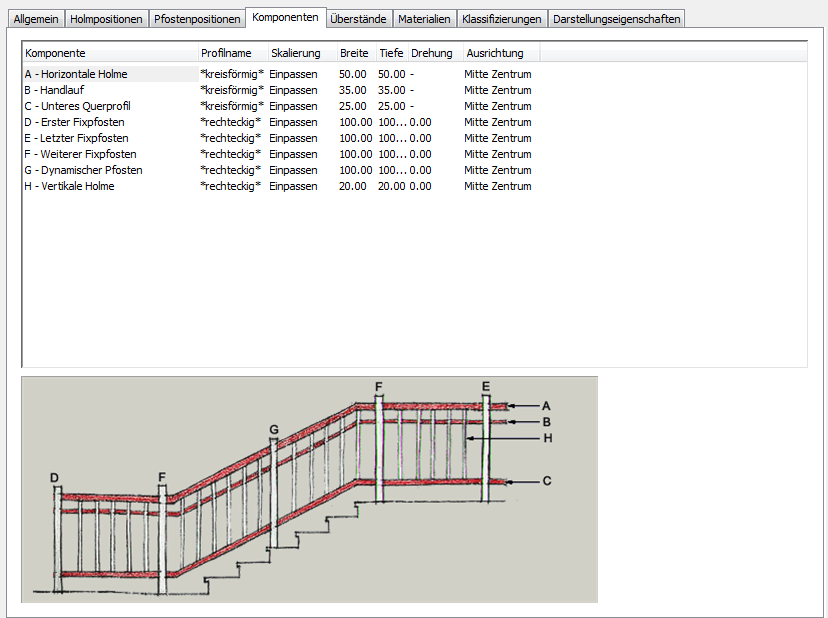

Gehen Sie wie folgt vor, um für jeden Geländerstil die Form der Geländerkomponenten, sowie deren Breite, Tiefe und Drehung festzulegen.
Sie können Profile verwenden, um Geländerkomponenten mit benutzerspezifischen Formen zu erstellen. Das benutzerspezifische Profil ersetzt eine Komponente auf der Registerkarte Komponenten des Geländerstils im Stil-Manager.
Die Vorgabeprofile sind Rechteckig und Kreisförmig. Andere Profile in der Zeichnung werden ebenfalls dargestellt.
Tiefe ist für das vorgegebene kreisförmige Profil nicht verfügbar.
Drehung ist nicht für Geländerkomponenten verfügbar oder wenn für Pfosten das vorgegebene kreisförmige Profil verwendet wird.
