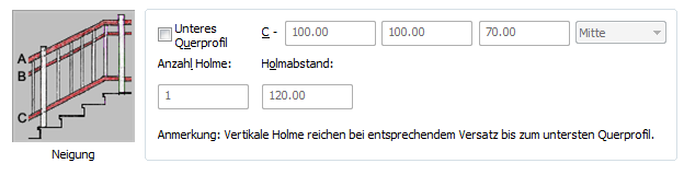

Gehen Sie wie folgt vor, um die nachstehenden Einstellungen für untere Querprofile in einem Geländerstil zu ändern:
| Was möchten Sie tun… | Aktion… |
| Festlegen der Eigenschaften von unteren Querprofilen, z. B. horizontale und Neigungshöhe sowie Anzahl, wenn Sie Geländer hinzufügen oder ändern | Wählen Sie Jedes Geländer kann unterschiedlich sein. |
| Festlegen, dass alle Geländer mit diesem Stil die darin festgelegten Einstellungen für das untere Querprofil verwenden | Deaktivieren Sie Jedes Geländer kann unterschiedlich sein. |
| Festlegen der Höhe des untersten horizontalen Profils | Geben Sie einen Wert für Horizontal ein. |
| Festlegen der Höhe des untersten Profils auf einem Treppenlauf | Geben Sie einen Wert für Neigung ein. |
| Festlegen mehrerer unterer Querprofile | Geben Sie einen Wert für Anzahl Holme ein. Beim Festlegen von mehreren unteren Querprofilen können Sie einen Wert für Holmabstand eingeben. |
