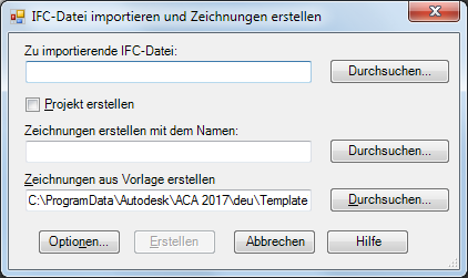

Gehen Sie wie folgt vor, um eine IFC-Datei zu importieren. Wenn Sie eine zu importierende IFC-Datei auswählen, geben Sie an, ob die Zeichnungen als AutoCAD Architecture 2021 toolset-Projekt oder als unabhängige Zeichnungen importiert werden sollen.
  1. Klicken Sie auf Öffnen IFC (Industry Foundation Classes).
  2. Klicken Sie im Dialogfeld IFC-Datei importieren und Zeichnungen erstellen auf Durchsuchen, um zur gewünschten IFC-Datei zu navigieren, und wählen Sie sie aus.
  3. Geben Sie an, ob die zu importierende Datei zu einem Projekt gehören soll:
    Was möchten Sie tun... Aktion…
    Importieren der Datei, Erstellen von Projekt und Projektzeichnungen Wählen Sie Projekt erstellen, geben Sie einen Ordnernamen für Projekt erstellen im Ordner ein, oder klicken Sie auf Durchsuchen, navigieren Sie zu dem gewünschten Ordner, und wählen Sie ihn aus.
    Die Zeichnungen werden mit der Struktur eines AutoCAD Architecture 2021 toolset-Projekts importiert.
    Importieren der Datei als unabhängige Zeichnungen Geben Sie einen Zeichnungsnamen für Zeichnungen erstellen mit dem Namen an, oder klicken Sie auf Durchsuchen, navigieren Sie zur gewünschten Datei, und wählen Sie sie aus.
    Wenn nicht anders angegeben, wird die Zeichnung an dem gleichen Speicherort wie die IFC-Datei erstellt.
  4. Wenn Sie den Standardwert für Zeichnungen aus Vorlage erstellen ändern möchten, klicken Sie auf Durchsuchen, navigieren zur gewünschten DWT-Datei, und wählen Sie sie aus.
    Wenn in der ausgewählten Vorlage (DWT-Datei) nicht die gleichen Maßeinheiten wie in der importierten IFC-Datei verwendet werden, haben Sie die Möglichkeit, den Vorgang mit dieser Vorlage fortzusetzen oder eine andere Vorlage auszuwählen. Wenn Sie den Vorgang mit der ausgewählten Vorlage fortsetzen, überschreiben die Einheiten in der IFC-Datei diejenigen in der Vorlagendatei.
    Anmerkung: Die ausgewählte Vorlage wird zur neuen Standardvorlage.
  5. Klicken Sie auf Optionen, um Importoptionen festzulegen. Klicken Sie dann auf OK:
