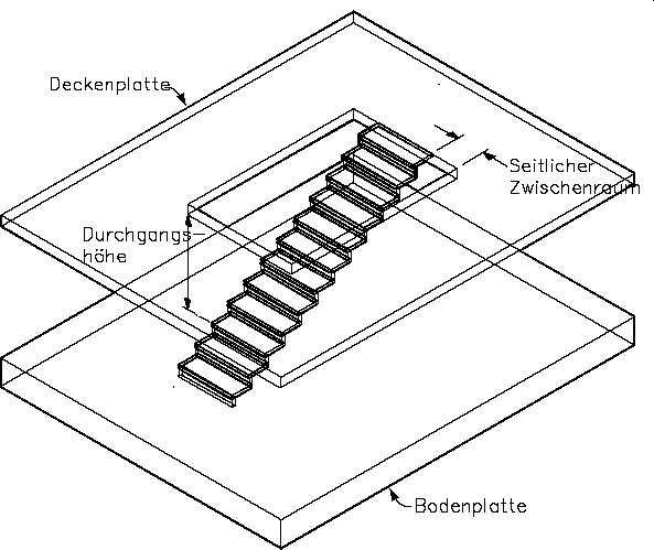

Gehen Sie wie folgt vor, um die Größe der Treppenüberlagerungsfläche zu bestimmen.
Festlegen von Durchgangshöhe und seitlichem Zwischenraum für eine Treppe und ein Raumobjekt
| Was möchten Sie tun… | Aktion… |
| Definieren der Höhe über den Auftritten für die Überlagerung | Geben Sie einen Wert für die Durchgangshöhe ein. |
| Angeben des linken und rechten Zwischenraums für die Überlagerung bei geraden und Podesttreppen | Geben Sie Werte unter Zwischenraum links und rechts ein. |
| Angeben des Innen- und Außenzwischenraums für die Überlagerung bei Wendel- und U-förmigen Treppen | Geben Sie Werte unter Zwischenraum innen und außen ein. |
