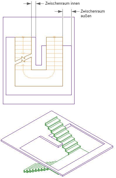

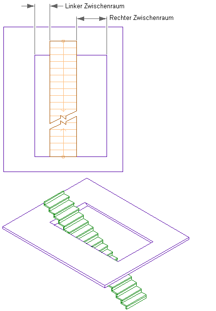

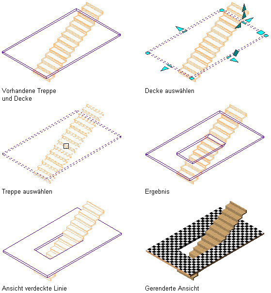

Gehen Sie wie folgt vor, um eine Treppenüberlagerung in einer Decke zu erstellen. Wenn Sie eine Überlagerung zwischen einer Treppe und einer Decke hinzufügen, wird um die Treppe ein Quader ausgeschnitten. Bei geraden und Podesttreppen basiert dieser Quader auf der Durchgangshöhe und dem linken und rechten Zwischenraum. Bei Wendel- und U-förmigen Treppen werden Innen- und Außenzwischenraum als Grundlage verwendet.
Angeben des linken und rechten Zwischenraums bei einer Deckenüberlagerung
Angeben des Innen- und Außenzwischenraums bei einer Deckenüberlagerung

| Angeben des linken und rechten Zwischenraums für die Überlagerung bei geraden und Podesttreppen | Geben Sie Werte unter Zwischenraum links und rechts ein. |
| Angeben des Innen- und Außenzwischenraums für die Überlagerung bei Wendel- und U-förmigen Treppen | Geben Sie Werte unter Zwischenraum innen und außen ein. |
Erstellen einer Decken- und Treppenüberlagerung
