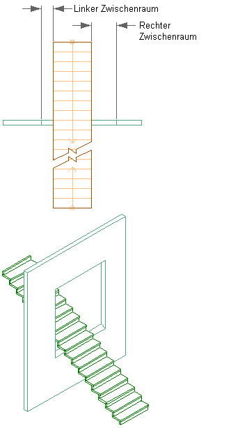

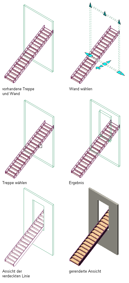

Gehen Sie wie folgt vor, um eine Treppenüberlagerung in einer Wand zu erstellen. Wenn Sie eine Überlagerung zwischen einer Treppe und einer Wand hinzufügen, wird in der Wand um die Treppe eine Öffnung erstellt. Bei geraden und Podesttreppen basiert diese Öffnung auf der Durchgangshöhe und dem linken und rechten Zwischenraum. Bei Wendel- und U-förmigen Treppen wird die Öffnung auf der Grundlage des Innen- und Außenzwischenraums erstellt.
Angeben des linken und rechten Zwischenraums bei einer Wandüberlagerung
| Was möchten Sie tun… | Aktion… |
| Definieren der Höhe über den Auftritten für die Überlagerung | Geben Sie einen Wert für die Durchgangshöhe ein. |
| Angeben des linken und rechten Zwischenraums für die Überlagerung bei geraden und Podesttreppen | Geben Sie Werte unter Zwischenraum links und rechts ein. |
| Angeben des Innen- und Außenzwischenraums für die Überlagerung bei Wendel- und U-förmigen Treppen | Geben Sie Werte unter Zwischenraum innen und außen ein. |
Erstellen einer Wand- und Treppenüberlagerung
