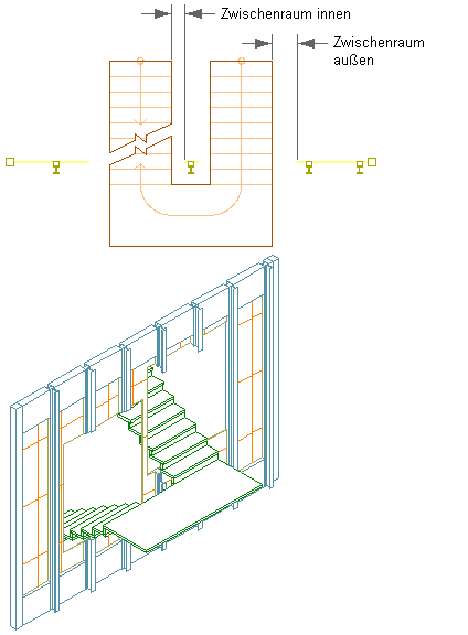

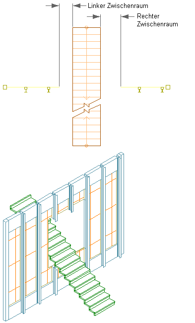

Gehen Sie wie folgt vor, um eine Treppenüberlagerung in einer Fassade zu erstellen. Wenn Sie eine Überlagerung zwischen einer Treppe und einer Fassade hinzufügen, wird um die Treppe ein Quader ausgeschnitten: bei geraden und Podesttreppen auf Basis der Durchgangshöhe und dem linken und rechten Zwischenraum bzw. bei Wendel- und U-förmigen Treppen auf Basis des Innen- und Außenzwischenraums. Sie haben die Möglichkeit, die Füllungen, Rahmen und Pfosten der Fassade auszuschneiden.
Angeben des linken und rechten Zwischenraums bei einer Fassadenüberlagerung
Angeben des Innen- und Außenzwischenraums bei einer Fassadenüberlagerung

| Definieren der Höhe über den Auftritten für die Überlagerung | Geben Sie einen Wert für die Durchgangshöhe ein. |
| Angeben des linken und rechten Zwischenraums für die Überlagerung bei geraden und Podesttreppen | Geben Sie Werte unter Zwischenraum links und rechts ein. |
| Angeben des Innen- und Außenzwischenraums für die Überlagerung bei Wendel- und U-förmigen Treppen | Geben Sie Werte unter Zwischenraum innen und außen ein. |
