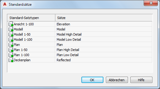

Gehen Sie wie folgt vor, um die als Standarddarstellungssätze definierten Darstellungssätze zu ändern.
.. Die Spalte Standard-Satztypen enthält die Vorgabedarstellungssätze für die Zeichnung. Die Spalte Sätze zeigt den für jeden Vorgabedarstellungssatz angegebenen Darstellungssatz an.
Angeben eines Darstellungssatzes für das Standard-Satztyp-Modell
