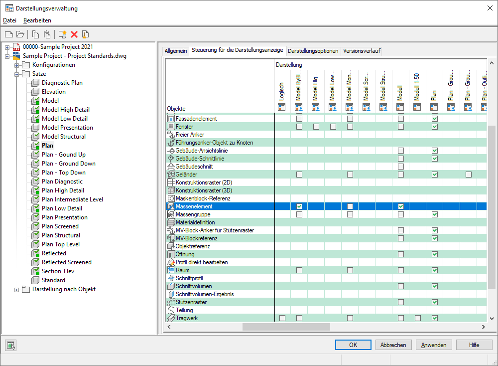

Gehen Sie wie folgt vor, um einem Darstellungssatz Darstellungen hinzuzufügen oder diese daraus zu entfernen. Änderungen, die Sie an einem Darstellungssatz vornehmen, wirken sich auf jede Darstellungskonfiguration aus, die den Darstellungssatz verwendet.
Denken Sie an die folgenden Punkte, wenn Sie einem Darstellungssatz Darstellungen hinzufügen oder sie daraus entfernen:
Bearbeiten eines Darstellungssatzes
| Was möchten Sie tun… | Aktion… |
| Hinzufügen einer Darstellung für ein Objekt zu dem Darstellungssatz | Blättern Sie durch die Liste, um das Objekt zu finden. Wählen Sie die zu verwendende Darstellung. Wenn unter einer Darstellung kein Kontrollkästchen angezeigt wird, verfügt das Objekt nicht über diese Darstellung. |
| Entfernen einer Darstellung für ein Objekt aus dem Darstellungssatz | Blättern Sie durch die Liste, um das Objekt zu finden. Deaktivieren Sie die zu entfernende Darstellung. |
| Verwenden derselben Darstellung für alle Objekte in dem Darstellungssatz | Klicken Sie mit der rechten Maustaste auf den Namen der Darstellung, und wählen Sie Alles auswählen. Stellen Sie sicher, dass alle anderen Darstellungen für die Objekte in diesem Darstellungssatz gelöscht sind. |
| Entfernen eines Objekts aus einem Darstellungssatz | Blättern Sie durch die Liste, um das Objekt zu finden. Klicken Sie mit der rechten Maustaste auf den Objektnamen, und wählen Sie Alles löschen. |
| Hinzufügen aller Darstellungen zu allen Objekten im Darstellungssatz | Klicken Sie mit der rechten Maustaste in den Bereich mit den Objektüberschriften, und wählen Sie Alle Darstellungen auswählen. |
| Löschen aller Darstellungen aus allen Objekten im Darstellungssatz | Klicken Sie mit der rechten Maustaste in den Bereich mit den Objektüberschriften, und wählen Sie Alle Darstellungen löschen. |
