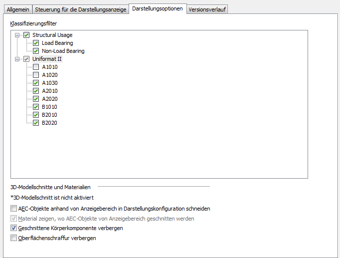

.. Der Klassifizierungsfilter listet alle Klassifizierungen der aktuellen Zeichnung auf. Standardmäßig sind alle Klassifizierungen ausgewählt.
Um beispielsweise alle Türen und Wände mit der Klassifizierung A1010 und A1020 ausblenden zu lassen, deaktivieren Sie die entsprechenden Kontrollkästchen unter Uniformat II.
Ausblenden von Objekten, basierend auf ihrer Klassifizierung
Zum erneuten Anzeigen von Objekten in einer Klassifizierung, die ausgeblendet waren, wählen Sie die Klassifizierung.
