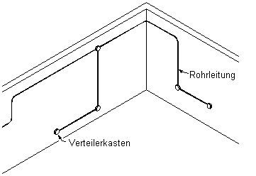

3D-Anzeige von Installationsrohren und Anschlusskästen

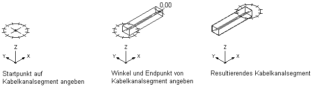

Eine Kabeltrassen- oder Installationsrohrstrecke besteht aus einzelnen gezeichneten Segmenten. Sie zeichnen ein Segment, indem Sie dessen Eigenschaften und anschließend in der Zeichnung die Punkte festlegen.
Zeichnen eines Kabeltrassensegments

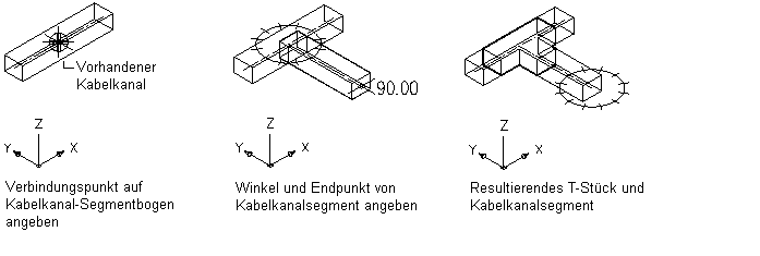

Wenn Sie die Kabeltrassen- oder Installationsrohrsegmente gezeichnet haben, können Sie sie verbinden, um ein komplettes Kabeltrassen- oder Installationsrohrnetz zu bilden. Die AutoCAD MEP 2021 toolset-Fangpunkte können Ihnen beim Finden von gültigen Verbindungspunkten an Objekten in Ihrer Zeichnung helfen. Sie können eine Strecke am Ende eines Segments oder einer Strecke oder an jedem Punkt einer anderen Strecke beginnen. In diesem Fall wird ein geeignetes Formstück eingefügt, um die beiden Strecken zu verbinden und eine Verzweigungsleitung zu erstellen.
Zeichnen eines Abzweigs
