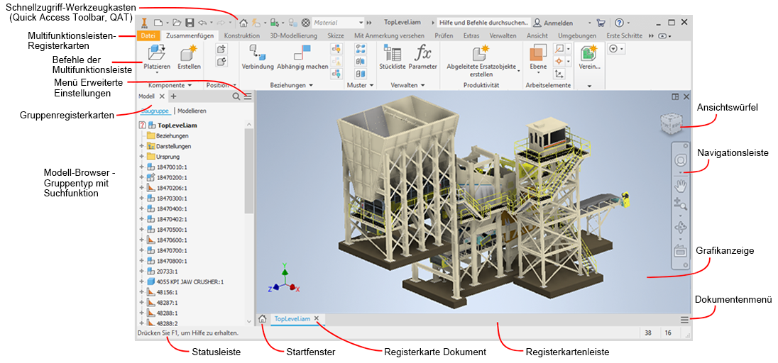

		 Das Inventor-Anwendungsfenster ist das Fenster, das eines oder mehrere Inventor-Dokumente enthält.
		Primärer Fensterrahmen (PWF)
			 Schnellzugriff-Werkzeugkasten - Bietet schnellen Zugriff auf einige Befehle; anpassbar.
			 Multifunktionsleisten-Registerkarten - Enthalten Befehle und Umgebungen.
-  Multifunktionsleisten-Befehle - Befehle, die sich auf den aktiven Dokumenttyp beziehen.
-  Gruppen-Registerkarten - In Gruppen werden Inhalte angezeigt, die sich auf das aktive Dokument beziehen. Die Gruppe kann an jedem Anwendungsrahmen fixiert werden.
-  Menü Erweiterte Einstellungen - Bietet Zugriff auf erweiterte Einstellungen für die aktive Gruppe.
			  Modell-Browser - Bereich, in dem die Komponente, die Zeichnung oder die Präsentation, die gerade im aktiven Fenster bearbeitet wird, angezeigt wird. Der Browser kann in jedem Fenster fixiert oder frei in der Anzeige verschiebbar positioniert werden.
			   Unabhängig vom Dokumenttyp sehen Sie dieses Symbol    oben links in der Grafikanzeige, wenn der Modell-Browser  nicht angezeigt wird. Klicken Sie auf das Symbol, um die für das aktive Dokument verfügbaren Browser-Gruppen anzuzeigen. Gehen Sie alternativ wie folgt vor:
				   Klicken Sie in der Multifunktionsleiste auf Gruppe Ansicht  Gruppe Fenster Gruppe Fenster Benutzeroberfläche. Benutzeroberfläche.
-  Aktivieren/deaktivieren Sie das Kontrollkästchen Modell-Browser, um den Modell-Browser anzuzeigen/zu schließen.
Der Modell-Browser kann an jedem Inventor-Fensterrahmen fixiert werden.
			   Weitere Informationen zu den verschiedenen Browsern finden Sie unter Inventor-Browser.
-  Statusleiste - Wird am unteren Rand des primären Fensterrahmens angezeigt. Sie zeigt die nächste Aktion an, die für den aktiven Befehl erforderlich ist.
-  Startfenster - Kompakte Registerkarte, über die Sie auf das Startfenster zugreifen können.
-  Dokument-Registerkarte - Wird für jedes geöffnete Dokument angezeigt.
-  Registerkartenleiste - Enthält Registerkarten für geöffnete Dokumente; wird im primären oder sekundären Fensterrahmen angezeigt.
-  Dokument-Menü - Zugriff auf die Befehle Anordnen, Nebeneinander und Umschalten; außerdem können Sie hier Dokumente schließen.
-  Grafische Anzeige - Hier wird das Modell, die Präsentation oder die Zeichnung angezeigt.
			 Navigationsleiste - Bietet Zugriff auf Werkzeuge zur Navigation in Anwendungsfenstern.
-  ViewCube - Bietet zusätzliche Optionen zur Ansichtsausrichtung.
Sekundärer Fensterrahmen (SWF)

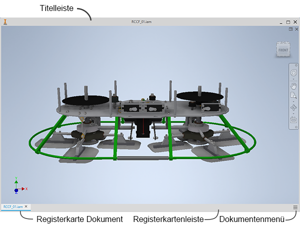

		 Wird angezeigt, wenn eine Registerkarte von der Registerkartenleiste gezogen und an einer anderen Stelle abgelegt wird. Sie können mehrere sekundäre Fenster öffnen. Sie können den Modell-Browser, die Eigenschaftsgruppe und andere Dokumente in diesen Fenstern fixieren. Wenn eine Baugruppe in einem sekundären Fensterrahmen geöffnet ist und Sie ein Dokument aus dieser Baugruppe öffnen, wird das Dokument in diesem Fenster angezeigt.
		- Die fixierbare Gruppe, die den Modell-Browser, die Eigenschaftengruppen und die Gruppe Messen beinhaltet, kann in den sekundären Fensterrahmen gezogen und dort fixiert werden.
-  Registerkartenleiste - Befindet sich unten im Fensterrahmen. Wird über der Statusleiste im primären Fensterrahmen angezeigt.
-  Statusleiste - Befindet sich am unteren Rand des primären Fensterrahmens; dort werden ggf. kontextabhängige Befehlsmeldungen angezeigt.
