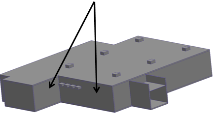

Wenden Sie Flächenrandbedingungen nur auf äußere Oberflächen oder Flächen an, die an unterdrückte Teile angrenzen (solche Teile berühren auf einer Seite ein vernetztes Volumen, auf der anderen Seite nichts).
Wenn beispielsweise die Wände, das Dach und die Fenster eines Gebäudes mit einem Netz versehen werden, weisen Sie thermische Flächenrandbedingungen um die äußeren Oberflächen zu:
Außenflächen

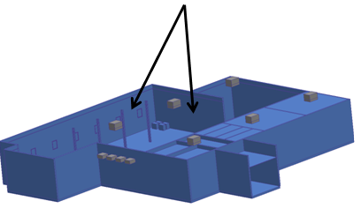

Wenn jedoch die Wände, das Dach und die Fenster unterdrückt (nicht vernetzt) sind, weisen Sie thermische Flächenrandbedingungen den Flächen der unterdrückten Wände dort zu, wo sie das interne Luftvolumen berühren:
Unterdrückte Flächen
