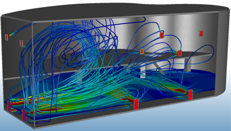

Mechanische Belüftung
Analysen mechanischer Belüftung simulieren die Luftströmung in Räumen mit Luftbehandlungssystemen. Solche Systeme enthalten in der Regel eine Installation von Diffusoren, Lüfter und Rückführungen, die für die Gewährleistung einer geeigneten Luftströmung und Temperaturkontrolle im genutzten Bereich ausgelegt sind.
Beispiele:
Weitere Informationen über AEC-Analysen von mechanischen Belüftungen...

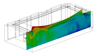

Natürliche Belüftung
Die Luftbewegung in Anwendungen mit natürlicher Belüftung ist in der Regel das Ergebnis von durch Temperaturunterschiede innerhalb der Struktur verursachten Dichtegradienten. Möglicherweise sind Lüfter und andere mechanische Komponenten vorhanden, dominieren aber nicht die Luftbewegung. In vielen Strukturen ist durch natürliche Konvektion bedingte Umgebungsluft, die durch Türen und Fenster strömt, die Hauptquelle für natürliche Belüftung.
Beispiele:
Weitere Informationen zur AEC-Analysen zur natürlichen Belüftung...
