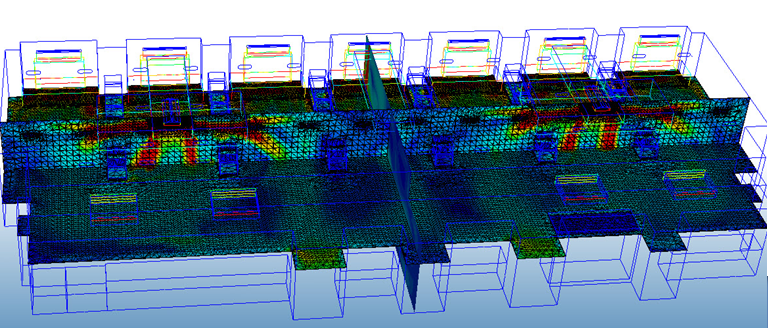

Analysen mechanischer Belüftung simulieren die Luftströmung in Räumen mit Luftbehandlungssystemen. Solche Systeme enthalten in der Regel eine Installation von Diffusoren, Lüfter und Rückführungen, die für die Gewährleistung einer geeigneten Luftströmung und Temperaturkontrolle im genutzten Bereich ausgelegt sind.

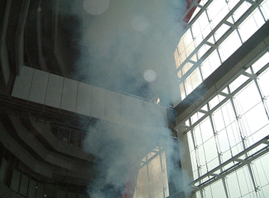

Sichtbarkeit in und Extraktion von Brandschadstoffen/Rauch

Diffusorausströmungs- und interne Strömungsmuster

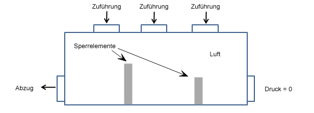

- Vereinfachen Sie die Geometrie, um unwesentliche Merkmale zu entfernen. Vereinfachen Sie Teile bzw. erstellen Sie sie neu, um Details zu entfernen, die für die Simulation nicht relevant sind.
- Das Modell muss ein Luftvolumen innerhalb des Bauteils enthalten. Dies ist ein zu berücksichtigender Aspekt, da das physikalische Modell wahrscheinlich kein Luftvolumen enthält. Autodesk® CFD erstellt automatisch ein inneres Volumen, wenn das geometrische Modell "luftdicht" ist. Ändern Sie andernfalls das CAD-Modell, um alle Spalten zu schließen, oder verwenden Sie das Werkzeug Hohlraumfüllung, um das Volumen im Autodesk® CFD-Modell zu erstellen.
- Um sicherzustellen, dass ausreichend Platz zwischen den Randbedingungen und der internen Strömung vorhanden ist, ist es empfehlenswert, im CAD-Modell die Öffnungen zu vergrößern.
- Dies ist nützlich für Analysen, die auf Strömung beschränkt sind, aber unentbehrlich, wenn Temperatur-Randbedingungen auf Öffnungen angewendet werden. Auf diese Weise wird eine angemessene Entfernung zwischen der Öffnung und den benachbarten Wänden sichergestellt, deren Temperaturen nicht bekannt sind.
- Vergrößern Sie die Öffnung zumindest auf den hydraulischen Durchmesser der Fläche.

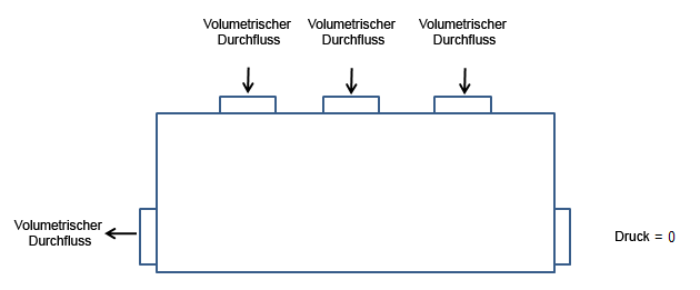

Die Luft wird mechanisch in und aus dem Innenraum mit bekannten Bedingungen bewegt. Verwenden Sie Randbedingungen, um diese Bedingungen und ihre Positionen anzugeben.
- Einlässe: Weisen Sie jedem Einlass (Diffusor oder Luftzufuhrposition) einen Volumenstrom zu.
- Auslässe: Weisen Sie allen Auslässen (Rückführungen, Abzügen oder Öffnungen) einen Statischen Überdruck = 0 zu.
Wenn alle Einlass- und Auslass-Durchflüsse bekannt sind, weisen Sie allen Öffnungen mit Ausnahme von einer eine Volumenstrombedingung zu. Weisen Sie dieser letzten Öffnung einen Statischen Überdruck = 0 zu.
Einige zusätzliche Überlegungen für Strömungs-Randbedingungen:
- Geben Sie Strömungs-Randbedingungen für die äußersten Flächen des Modells an.
- Weisen Sie Öffnungen entweder einen Durchfluss oder einen Druck zu, aber nicht beides.
- Mindestens eine Druck-Randbedingung muss im Modell angegeben werden.
Wenn Sie Strömungsbedingungen zuweisen, ist es empfehlenswert, die Strömungsrichtung anhand des an der Fläche angezeigten Pfeils zu überprüfen. Wenn der Pfeil eine falsche Strömungsrichtung angibt, klicken Sie im Schnellbearbeitungs-Dialogfeld "Randbedingung" auf die Schaltfläche Normale umkehren.
