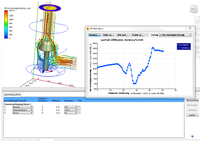

In diesem Schritt erfahren Sie, wie sich Strömung und Wärme in Ihrem Modell verhalten. Autodesk® CFD bietet einige sehr gute Werkzeuge zum Anzeigen und Extrahieren von Ergebnissen.
Die Art des benötigten Ergebnisses hängt größtenteils von der Art der Anwendung ab:
Ventile und andere Strömungswächter
Flusssteuerungssimulationen zeigen in der Regel, wie das Fluid durch das Gerät strömt, sowie entweder den Druckverlust oder die Durchflussrate.
Beispielergebnis
Klicken Sie zum Üben mit einem Flusssteuerungsmodell hier.

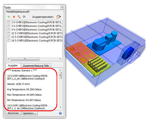

Elektronikkühlung
Simulationen der Elektronikkühlung zeigen normalerweise Bauteiltemperaturen und wie die Kühlluft durch das Gehäuse strömt.
Ergebnis E-Kühlung
Klicken Sie zum Üben mit einem Elektronikkühlungsmodell hier.
