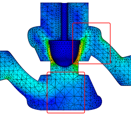

Anfangsnetz

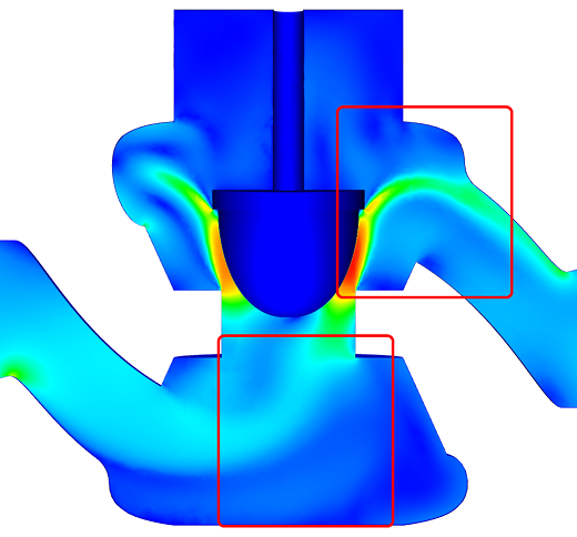

Im ersten Vernetzungszyklus wird mit der automatischen Netzgrößenbestimmung eine Standardnetzgröße alleinig anhand der geometrischen Krümmung definiert. Das Netz ist stromauf und stromab vom Teller grob (d. h., dort wo die geometrische Auswirkung gering ist):
Die resultierende Strömung wird aufgrund des groben Netzes zackig dargestellt. Die Strömung stromauf vom Teller ist nicht gut definiert, und der Strahl durch den kranzförmigen Halsbereich verteilt sich stromab vom Teller sofort, bevor er wieder an die Auslasswand anschlägt:

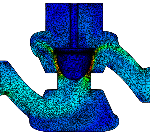

Adaptiertes Netz

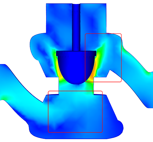

Nach mehreren Adaptionszyklen ist das Netz fein genug, um diese und andere Strömungsmerkmale sehr viel genauer zu erfassen:
Die Endergebnisse sind viel aussagekräftiger und spiegeln das physikalische Verhalten der Wasserströmung durch das Ventil wider:
Die Strömungsverzweigung sowie die Rückführung stromab vom Teller sind genau definiert. Der Strahl durch den Kranz ist sehr scharf, und er behält beim Anschlagen an die Auslasswand seine Kohäsion.
