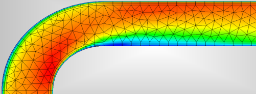

In der folgenden Abbildung ist das Netz nicht für freie Scherschichten adaptiert, und die Strömung in diesem Bereich ist nicht exakt definiert:
Netz nicht adaptiert

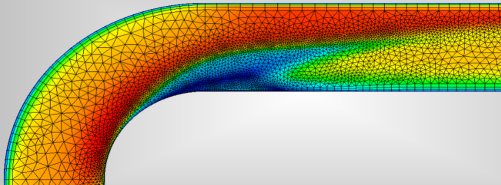

In dieser Abbildung ist das Netz für freie Scherschichten adaptiert. Beachten Sie den großen Unterschied beim Geschwindigkeitsgradienten zwischen freier Strömung und dem Trennungsbereich.
Netzadaption

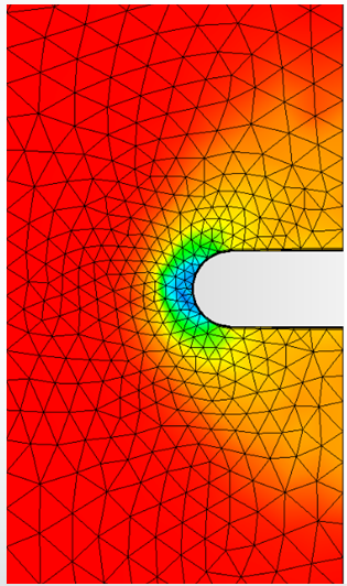

Um das Netz auf der Position und den Gradienten einer Stoßwelle bei Analysen von kompressiblen Strömungen zu konzentrieren, aktivieren Sie die Option "Stöße". In der folgenden Abbildung wird eine Stoßbildung stromaufwärts vom Objekt dargestellt, aber da die Option "Stöße" deaktiviert wurde, wurde das Netz nicht für die Stoßwelle adaptiert, was zu unscharfen Gradienten geführt hat:
Stoß ohne Adaption

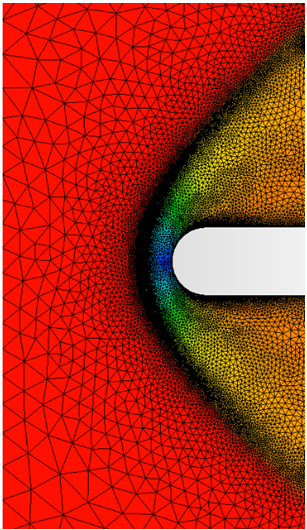

Wenn "Stöße" aktiviert ist, wird das Netz auf Grundlage der Stoßbildung adaptiert und seine Position wird deutlich definiert:
Stoß mit Adaption
