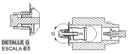

Especifica el estilo de visualización de la vista base.
Permite especificar la escala absoluta que se utilizará para la vista de dibujo seleccionada. Para cambiar la escala, seleccione una escala estándar en la lista desplegable o especifique directamente una escala no estándar.
Por defecto, las vistas proyectadas y de sección heredan la misma escala que su elemento padre; las vistas de detalle quedan una escala por encima de la escala de la vista padre.

Especifica si el contorno de la vista de detalle es circular o rectangular. El valor de contorno por defecto es circular.
Especifica si el sombreado se muestran en la sección seleccionada o en la vista de detalle.
