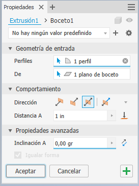

El comando Extrusión utiliza un panel de propiedades para definir la operación. Si no está familiarizado con los paneles de propiedades de Inventor, consulte Acerca de los paneles de propiedades para obtener información sobre el flujo de trabajo, los comportamientos y las opciones avanzadas, tales como el menú del panel y la configuración avanzada. Tenga en cuenta las selecciones que realice en una sección y determine las opciones presentes en la siguiente sección a medida que trabaja desde la parte superior a la inferior del panel de propiedades.

  2. En la parte superior del panel de propiedades está la ruta de navegación. A la derecha de la ruta de navegación se encuentra la opción Tipo de operación. El tipo determina las opciones que aparecen en el panel de propiedades.
      Seleccione el tipo de operación que se desea crear:
    • Sólido (por defecto): crea una operación sólida a partir de un perfil abierto o cerrado.
      Consejo: Las operaciones base requieren un perfil o una región cerrados para crear un sólido.
    • Superficie: crea una operación de superficie a partir de un perfil abierto o cerrado. Funciona como una superficie de construcción en la que terminar otras operaciones, o como una herramienta de división para crear una pieza dividida o dividir una pieza en varios cuerpos. La selección de superficie no está disponible para primitivas o extrusiones de ensamblaje.
  3. Especifique la Geometría de entrada. Puede usar la selección por ventana para elegir rápidamente varios perfiles cerrados en el mismo boceto.
    Nota: Utilice las opciones Desde y Hasta para obtener el mismo resultado que los métodos Distancia desde cara y Entre utilizados en versiones anteriores.
    Importante: Durante la vista preliminar de la operación, las cotas de boceto visibles se pueden editar sin necesidad de entrar en el entorno de boceto.
    • Perfiles: el selector de perfiles se activa por defecto y cuando hay:
      • Un perfil: si el boceto contiene un solo perfil cerrado, se selecciona automáticamente.
      • Varios perfiles: seleccione los perfiles o las regiones que define la extrusión o el cuerpo deseado.
      Nota: Para las operaciones de pieza, se puede utilizar un boceto compartido como perfil.

    • Desde: como valor por defecto, la extrusión se inicia desde el plano de boceto. Para cambiar la selección, en el campo Desde, haga clic en la "x" a fin de borrar la selección y elegir un plano inicial diferente. Los planos de trabajo, los planos de boceto y las caras planas son entradas válidas.
      • Alargar cara hasta el elemento final: se activa automáticamente cuando la selección Desde no se interseca con el perfil extruido. También puede activar o desactivar manualmente la opción.
      • Solución mínima: cuando las opciones de las caras de terminación son ambiguas, especifica que la extrusión termina en la cara más cercana. Con la opción Solución mínima seleccionada, la extrusión termina en el lado cercano del cilindro:
        Con la opción Solución mínima deseleccionada, la extrusión termina en el lado alejado del cilindro:
        Para extrusiones de ensamblaje, selecciona una cara o un plano de acabado en el que la extrusión termina. Se pueden seleccionar las caras y los planos que se encuentran en otros componentes. Las caras o los planos seleccionados deben estar en el mismo nivel de ensamblaje que la extrusión de ensamblaje que se está creando.
  4. Especifique los parámetros de Comportamiento seleccionando, en primer lugar, entre las siguientes opciones:
    • Dirección: por defecto: la extrusión se realiza solo en una dirección. La cara final de extrusión es paralela al plano de boceto.
    • Dirección volteada: la extrusión se realiza en la dirección opuesta a la dirección.
    • Simétrico: la extrusión se realiza en direcciones opuestas al plano de boceto, usando la mitad del valor de la Distancia A especificada en cada dirección.
    • Asimétrico: la extrusión se realiza en direcciones opuestas desde el plano de boceto con dos valores, las Distancias A y B. Introduzca un valor para cada distancia. Haga clic en para invertir la dirección de extrusión utilizando los valores especificados.
    • Distancia A: especifica la profundidad de extrusión entre los planos de inicio y fin. Para una operación base, muestra la distancia negativa o positiva del perfil extruido o el valor especificado. Arrastre el manipulador para modificar el valor.
    • Distancia B: especifica la profundidad en la dirección secundaria. Se muestra cuando se selecciona Asimétrico.
    • Pasante: extruye el perfil a través de todas las operaciones y los bocetos en la dirección especificada. Al arrastrar la arista del perfil, la extrusión cambia a cualquiera de los lados del plano de boceto. La operación Unión no está disponible.
    • Hasta: para extrusiones de pieza, selecciona un punto de acabado, un vértice, una cara o un plano en el que la extrusión termina. Para puntos y vértices, termina la operación de pieza en un plano paralelo al plano de boceto que pasa a través del punto o vértice seleccionado. Para caras o planos, termina la operación de pieza en la cara seleccionada o en una cara que se extienda más allá del plano de terminación. Normalmente, Inventor activa automáticamente la opción Alargar cara hasta el elemento final para acabar el elemento de pieza en una cara que se extienda más allá del plano de terminación. Para desactivar la opción, haga clic en . A continuación, se muestra un ejemplo de cómo se utilizan juntos Desde y Hasta:
      Para extrusiones de ensamblaje, se pueden seleccionar puntos de boceto, vértices, caras y planos que se encuentren en otros componentes. Para que puedan seleccionarse, los planos de trabajo y los puntos de trabajo deben estar en el mismo nivel de ensamblaje que la extrusión de ensamblaje que se está creando.
    • Hasta siguiente: (no está disponible para operaciones base o extrusiones de ensamblaje). Selecciona la cara o el plano siguiente posible en el que terminar la extrusión en la dirección especificada. Al arrastrar el manipulador, se cambia la extrusión a cualquiera de los lados del plano de boceto. Utilice el selector Extremo para seleccionar un sólido o una superficie en la que terminar la extrusión y seleccione una dirección para la extrusión.
      Nota: Para que tenga validez, la cara o el cuerpo siguiente debe intersecar completamente el perfil que se va a extruir.
  5. En la sección Salida, especifique la operación booleana y haga su selección entre:
    • Unión: añade el volumen creado por la operación extruida a otra operación u otro cuerpo. No está disponible para extrusiones de ensamblaje.
    • Corte: elimina el volumen creado por la operación extruida de otra operación u otro cuerpo.
    • Intersección: crea una operación a partir del volumen compartido entre la operación de extrusión y otra operación. Suprime el material que no está incluido en el volumen compartido. No está disponible para extrusiones de ensamblaje.
    • Nuevo sólido: crea un cuerpo sólido. Si la extrusión es la primera operación de sólido de un archivo de pieza, la selección es el valor por defecto. Seleccione esta opción para crear un cuerpo separado en un archivo de pieza que contenga cuerpos sólidos. Cada cuerpo es un conjunto independiente de operaciones ajenas a otros cuerpos. Un cuerpo puede compartir operaciones con otros cuerpos.
      Si hay varios cuerpos en el archivo de pieza, haga clic en el selector Sólidos en la sección Salida para seleccionar uno o varios cuerpos participantes.
      Nota: En una pieza con varios cuerpos, la vista preliminar de la operación no se mostrará hasta que se seleccione un sólido o Nuevo sólido.
    Nota: La sección Salida se muestra para la definición de elementos que no sean de base. Si el elemento es el elemento base (el primero) de la pieza, la única operación disponible es Unir.
    El comando muestra una vista preliminar de la dirección de la operación booleana. Para desactivar la naturaleza predictiva del comando, en el menú avanzado del panel de propiedades, haga clic en (para desactivar) Predecir la operación booleana. Cuando está activada, se predice la dirección.
  6. En la sección Propiedades avanzadas, puede especificar opciones adicionales.
    • Inclinación A: define un ángulo de inclinación desde 0 hasta 180 grados normal al plano de boceto. La inclinación se extiende de igual forma en ambas direcciones.
      Un ángulo de inclinación positivo aumenta el área de sección a lo largo del vector de extrusión:
      Un ángulo de inclinación negativo disminuye el área de sección a lo largo del vector de extrusión:
      Si lo utiliza con regiones adyacentes, inclinación fusionará y combinará caras para crear un solo elemento.
    • iMate: inserta una iMate en un contorno cerrado como, por ejemplo, un cilindro extruido, una operación de revolución o un agujero. Autodesk Inventor intenta insertar la iMate en el contorno cerrado con más probabilidad de resultar útil. En la mayoría de los casos, inserte solo una o dos iMates por pieza.
    • Igualar forma: si se selecciona un perfil abierto en un archivo de pieza, especifique si desea utilizar la opción Igualar forma y, si es así, seleccione la cara que desea conservar.
      Si la opción Igualar forma se selecciona, crea una operación de tipo extensión. Los extremos abiertos del perfil se extienden hasta una arista coincidente o una cara. Las caras necesarias se cosen entre sí para formar una intersección completa con el cuerpo de extrusión.
      Si no se selecciona esta opción, el perfil abierto se cierra mediante la extensión de los extremos abiertos del perfil hasta la pieza. Cierra la separación entre estos mediante la inclusión de las aristas definidas por la intersección del plano de boceto y la pieza. Crea la extrusión como si se hubiese especificado un perfil cerrado.
