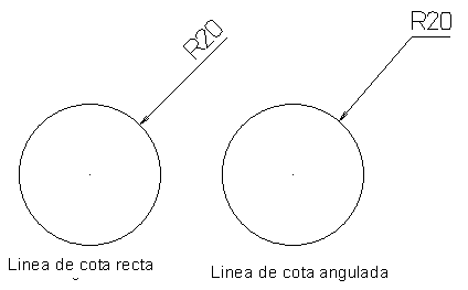

— Utilice este botón para alternar líneas directrices rectas y articuladas en las dimensiones de coordenadas y radiales:

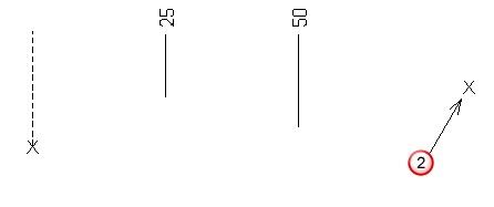

  3. Haga clic en posiciones de la pantalla para continuar creando dimensiones nuevas :

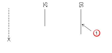

    Se añade una dimensión nueva:

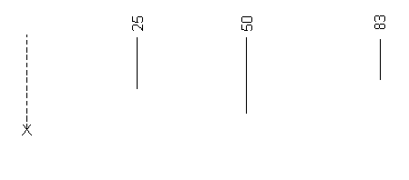

    Con las dimensiones de coordenadas, también puede introducir posiciones entre dimensiones :
    Se añade una dimensión entre las dimensiones existentes:
