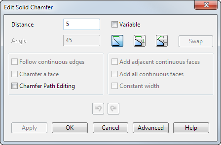

Puede editar un chaflán existente o modificar varios chaflanes.
Para editar un chaflán:
- Haga doble clic en el icono de Figura de chaflán
del árbol para abrir el cuadro de diálogo de Modificar el chaflán de sólido.
- Utilice el cuadro de diálogo para modificar el chaflán. Puede:
