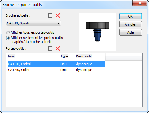

Utilisez la boite de dialogue Broches et portes-outils pour voir, éditer et créer de nouvelles broches et de nouveaux portes-outils.
Pour afficher la boite de dialogue Broches et portes-outils, sélectionnez Features & Fabrication > Outils > Broches et portes-outils.
Remarque : Ces options sont les mêmes que dans l'onglet Porte-outils pour un outil spécifique.
La boite de dialogue Broches et portes-outils affiche la broche et les portes-outils courants qui sont définis pour cette broche. Pour changer la broche courante, sélectionnez la broche dans la liste Broche courante. Sélectionnez un porte-outil pour afficher la combinaison de la broche et du porte-outil dans la zone d'aperçu.
Cliquez sur l'image d'aperçu d'un outil pour la déplacer ou zoomer. L'orientation de l'aperçu est déterminée par les paramètres définis dans la page Options > Affichage > Machine. Cliquez avec le bouton droit sur l'image pour accéder au menu contextuel.
Les boutons de broche sont :
Créer une nouvelle broche — Affiche la boite de dialogue de propriétés de la broche. Les dimensions de la broche courante sont utilisées comme dimensions initiales.
Editer la définition de la broche — Affiche la boite de dialogue de propriétés de la broche où vous pouvez voir et éditer les dimensions de la broche courante.
Effacer la définition de la broche — Efface la broche courante et ses portes-outils.
Les boutons de porte-outils sont :
Créer un nouveau porte-outil — Affiche la boite de dialogue Propriétés de porte-outil. Crée un nouveau porte-outils pour la broche courante. Les dimensions du porte-outil actuel sont utilisées comme dimensions initiales.
Editer la définition du porte-outil — Affiche la boite de dialogue Propriétés de porte-outil où vous pouvez voir et éditer le porte-outil actuel.
Effacer la définition du porte-outil — Efface le porte-outil actuel.
