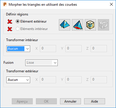

Boite de dialogue Morpher les triangles en utilisant des courbes
Pour morpher des triangles en utilisant des courbes :
  1. Sélectionnez un maillage.
  2. Cliquez sur Outils de maillage > Triangles > Morphage par courbes pour afficher la boite de dialogue Morpher les triangles en utilisant des courbes :
  3. Sélectionnez les éléments intérieur et extérieur par lesquels vous voulez définir le morphage, ou, si nécessaire, utilisez les boutons suivants pour créer des courbes pour définir les régions intérieure et extérieure :
    • Cliquez sur le bouton Accrochée au maillage pour créer une courbe qui est accrochée au maillage.
    • Cliquez sur le bouton Frontière de maillage pour créer une courbe sur la frontière de maillage.
    • Avec une courbe sélectionnée, cliquez sur le bouton Décalage pour décaler la courbe sélectionnée.
    • Cliquez sur le bouton Centre de gravité pour ajouter un point au centre de gravité.
    L'icône se change en à côté des options Elément extérieur et Elément intérieur pour indiquer qu'ils ont été sélectionnés.
    Remarque : Si vous créez les éléments extérieur et intérieur, ils sont automatiquement sélectionnés.
