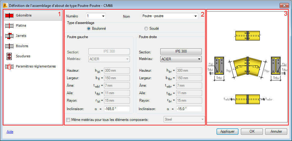

La boîte de dialogue de génération de l'assemblage poutre-poutre (avec platine d'about) peut être divisée en trois parties principales :
La partie gauche contient les options servant à sélectionner le composant de la définition de l'assemblage acier :
Le nombre d'onglets disponibles dans cette boite de dialogue dépend du type d'assemblage sélectionné (boulonné ou soudé).
