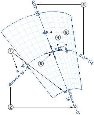

Utilisez le Gestionnaire de faces pour modifier les quadrillages UV de la surface divisée dans l'environnement de conception.
Nombre fixe | Cliquez sur la valeur numérique dans la zone de dessin, puis entrez une nouvelle valeur. |
Distance fixe | Cliquez sur la valeur de la distance dans la zone de dessin, puis entrez une nouvelle valeur. Remarque : La liste déroulante Distance dans la barre d'options permet également de définir une distance maximale ou minimale, au lieu d'une distance absolue. Cette option est uniquement disponible lorsque la surface a été préalablement sélectionnée (pas dans le Gestionnaire de faces).
Rotation du quadrillage | Cliquez sur la valeur de rotation dans la zone de dessin, puis entrez un nouvel angle pour le quadrillage. |
Rotation de tous les quadrillages | Cliquez sur la valeur de rotation dans la zone de dessin, puis entrez un nouvel angle afin d'appliquer la même rotation aux deux quadrillages. |
Mesure de bandes | Cliquez sur ces commandes et faites-les glisser pour repositionner les bandes le long de leur quadrillage respectif. Chaque bande représente la ligne le long de la surface à partir de laquelle la distance de la membrure entre les quadrillages est mesurée. Si la bande décrit une ligne courbe, la distance peut varier proportionnellement. |
Justification | Cliquez sur ce widget, faites-le glisser, puis accrochez-le à une arête de surface (ou centre) pour justifier le quadrillage UV. Le nouvel emplacement est l'origine de la présentation des quadrillages UV. L'outil Aligner permet également d'aligner un quadrillage avec une arête. |
Chacun de ces paramètres peut être spécifié dans la barre des options ou la palette Propriétés.
