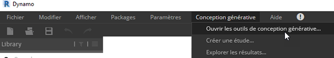

- Dans Dynamo for Revit, un nouveau jeu d'outils rationalise et simplifie le processus de création et de mise à jour pour les graphiques utilisés comme types d'études de Conception générative. Pour accéder à ces outils, cliquez sur Conception générative
Ouvrir les outils de conception générative.

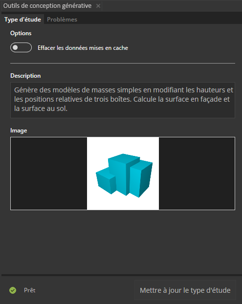

- Les outils de Conception générative s'affichent dans le volet droit de la fenêtre Dynamo. Cliquez sur l'onglet Type d'étude pour créer ou mettre à jour le type d'étude pour le graphique actuel, y compris le dossier Dépendances associé. Cliquez sur l'onglet Problèmes pour afficher et résoudre les problèmes rencontrés dans le graphique.
- Dans Dynamo, la commande Exporter pour la conception générative a été remplacée par le bouton Créer un type d'étude (ou Mettre à jour le type d'étude) dans l'onglet Type d'étude. Après avoir modifié un graphique, exécutez-le pour le valider, résolvez les problèmes, puis cliquez sur Créer un type d'étude (ou Mettre à jour le type d'étude).
- Les exemples de types d'études sont désormais en lecture seule. Si vous le souhaitez, vous pouvez utiliser un exemple de type d'étude comme point de départ pour votre propre graphique. Ouvrez-le dans Dynamo et utilisez Fichier
Enregistrer sous afin d'enregistrer le graphique sous un nouveau nom.

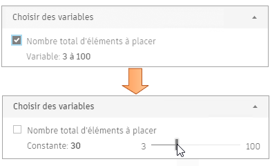

- Valeurs constantes : lors de la définition d'une étude, vous pouvez désormais spécifier des valeurs constantes à utiliser pour tous les résultats de l'étude, quelle que soit la méthode de génération sélectionnée. Pour spécifier une valeur constante, dans la boîte de dialogue Définir l'étude, désactivez la case à cocher d'une variable. Pour les valeurs numériques, un curseur affiche la plage possible pour la valeur (telle que définie dans le graphique Dynamo). Pour les valeurs booléennes, une bascule Vrai/Faux s'affiche. Sélectionnez la valeur à utiliser pour tous les résultats de l'étude.
