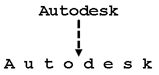

Passo - Inserire un valore per specificare la spaziatura tra i singoli caratteri. Il passo è un multiplo dell'altezza del carattere.
Ad esempio, il passo del testo seguente è stato aumentato da 0 a 1. I caratteri si distanziano ulteriormente:
