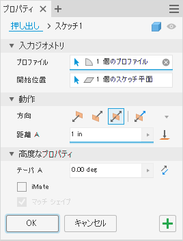

[押し出し]コマンドは、プロパティ パネルを使用してフィーチャを定義します。Inventor プロパティ パネルに慣れていない場合は、「プロパティ パネルについて」で、ワークフロー、動作、および高度なオプション(パネル メニューや高度な設定など)について学習してください。プロパティ パネルの上から下に向かって設定していく際、あるセクションでの選択内容によって次のセクションに表示されるオプションが決まることにご注意ください。

スケッチにプロファイルが 1 つしかない場合は、そのプロファイルが自動的に選択されます。プロファイルが複数ある場合は、スケッチ プロファイルを 1 つ選択します。
ソリッド(既定): 開いたプロファイルまたは閉じたプロファイルから、ソリッド フィーチャを作成します。

[方向](既定): 1 方向にのみ押し出します。押し出しの終了面は、スケッチ平面と平行になります。
[反転方向]: [方向]の反対方向に押し出します。
[対称]: 各方向で指定されている[距離 A]の半分の値を使用して、スケッチ平面からそれぞれ反対方向に押し出します。
[非対称]: 2 つの値、[距離 A]と[距離 B]を使用して、スケッチ平面からそれぞれ反対方向に押し出します。それぞれの距離の値を入力します。指定した値を使用して押し出し方向を反転するには、
