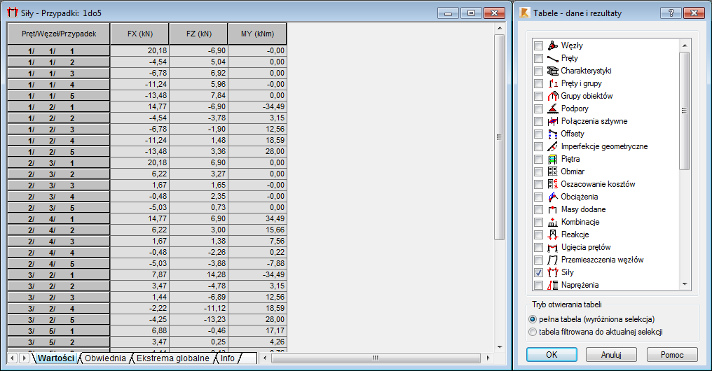

  3. Kliknij opcje WidokTabele.
    Możesz też kliknąć prawym przyciskiem myszy w oknie Widok—Przypadki, a następnie kliknąć w menu kontekstowym opcję Tabele.
    Zostanie otwarte okno dialogowe Tabele: dane i wyniki.
  4. Wybierz opcję Siły, a następnie kliknij przycisk OK.

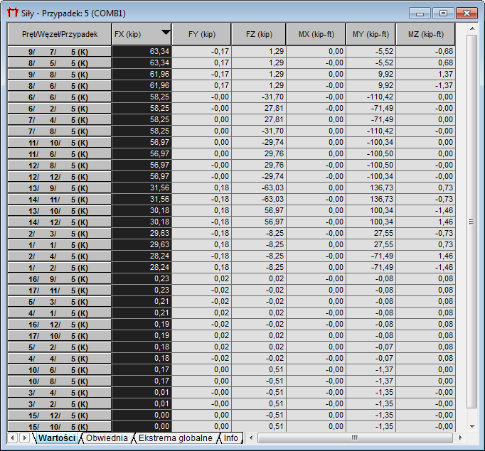

    Otwiera się tabela Siły, w której wyświetlają się informacje na temat sił wewnętrznych. Karty dostępne u dołu tabeli umożliwiają wizualizację danych z kolumn Wartości, Obwiednia i Ekstrema globalne.
  5. Na pasku narzędzi wyboru, w oknie Wybór przypadków, rozwiń menu rozwijane Przypadki i wybierz opcję 5: COMB1.
    Tabela zostanie uaktualniona i będzie zawierała wyniki dla przypadku COMB1.
  6. W tabeli Siły kliknij dwukrotnie nagłówek kolumny FX, aby posortować siły od wartości maksymalnych do minimalnych.

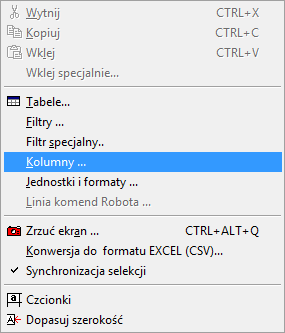

  9. Kliknij prawym przyciskiem myszy w tabeli Przemieszczenia, a następnie w menu kontekstowym kliknij opcję Kolumny.

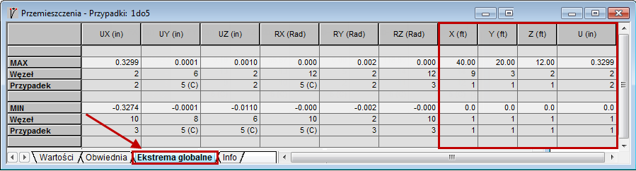

    Do tabeli Przemieszczenia zostały dodane cztery nowe słupy (tak jak pokazano na poniższej ilustracji).
  12. W tabeli Przemieszczenia przejdź do karty Ekstrema globalne, znajdującej się u dołu tabeli.
