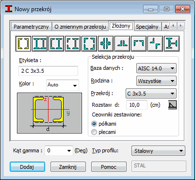

Na poniższym rysunku jest przedstawiona karta Złożony w oknie dialogowym Nowy przekrój.

W powyższym oknie dialogowym określane są dane dotyczące wybranego typu przekroju złożonego (rodzaj i rozstaw gałęzi). Najważniejszą rzeczą jest, że w etykiecie przekroju złożonego zapisana jest informacja z jakich przekrojów zdefiniowane są gałęzie przekroju. Informacja ta jest bardzo istotna podczas wymiarowania przekroju złożonego. Dane o połączeniu gałęzi (przewiązki lub skratowania) są zapisywane w parametrach normowych pręta; parametry połączenia gałęzi mogą być określane w oknie dialogowym schematów wyboczeniowych. Okno to jest uruchamiane podczas definiowania typów prętów stalowych. Podczas wymiarowania pręta o przekroju złożonym można wyodrębnić trzy poziomy weryfikacji:
Na karcie Złożony zdefiniowane mogą zostać następujące elementy:
Jeżeli wybrana jest opcja Dwa ceowniki, to istnieją dwie możliwości ustawienia ceowników względem siebie:
Podobnie jest w przypadku wybrania opcji Ceownik i dwuteownik; ceownik może być ustawiony w stosunku do dwuteownika plecami lub półkami.
Jeżeli wybrana jest opcja Dwa kątowniki, to istnieją dwie możliwości ustawienia kątowników względem siebie:
