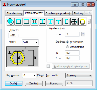

Karta Przekrój parametryczny w oknie dialogowym Nowy przekrój służy do definiowania/wyboru przekrojów tworzonych przez użytkownika.
Karta Profil użytkownika udostępnia następujące parametry:
- Etykieta — pole to pozwala określić etykietę (nazwę) przekroju. Etykieta standardowa zostaje automatycznie przypisana, np. RECT_1.
- Kolor — pole edycyjne umożliwiające wybór koloru przekroju
- Typ przekroju — zestaw opcji umożliwiających wybór odpowiedniego typu przekroju
- Pola wymiarów — zestaw opcji (ich liczba zależy od rodzaju przekroju) umożliwiających edytowanie wymiarów przekroju.
- Rodzaj pręta — określa predefiniowany rodzaj pręta w polu Typ przekroju.
- Kąt gamma — pole edycyjne umożliwiające wpisanie/wybór kąta gamma przekroju.
- Schematyczny rysunek obrazujący dany typ przekroju wraz z wymiarami przekroju.
Aby dodać przekrój do listy aktywnej, należy:
- Wybrać przekrój, klikając odpowiednią ikonę w górnej części okna; wyświetlą się pola edycyjne wymiarów odpowiadających wybranemu przekrojowi.
- Aby w zdefiniować przekrój, użytkownik musi wypełnić pola edycyjne.
- Przypisać wybranemu przekrojowi dowolny typ pręta z pola Typ przekroju.
- Określić kąt GAMMA.
- Przypisać etykietę do przekroju lub skorzystać z etykiety domyślnej. Jeżeli użytkownik definiuje dwuteownik niesymetryczny, to etykieta ma postać IASY20x20)
- Kliknąć polecenie Dodaj.
W dolnej części okna dialogowego znajduje się przycisk Analiza sprężysto—plastyczna. Domyślnie przycisk nie jest dostępny (przekrój jest przekrojem sprężystym). Jest on dostępny, gdy włączona jest opcja obok przycisku. Naciśnięcie przycisku Analiza sprężysto—plastyczna powoduje otwarcie okna dialogowego służącego do określenia parametrów analizy sprężysto—plastycznej.
Analiza sprężysto-plastyczna na pręcie zostaje włączona poprzez nadanie przekroju z przypisaną charakterystyką sprężysto-plastyczną przekroju.

- Przekroje o kształcie wieloboku foremnego. Jest to niezbędne, aby określić liczbę boków wielokąta i wartość średnicy okręgu wpisanego lub opisanego na zewnętrznym konturze wieloboku. Zależność między średnicami okręgów może być przedstawiona za pomocą następującego równania (zobacz poniższą ilustrację): d = D * cos (p / n), gdzie kąt = p / n, R = D / 2 (promień okręgu opisanego na zewnętrznym konturze — wierzchołek do średnicy wierzchołka), r = d / 2 (promień okręgu wpisanego w zewnętrzny kontur — płaski element do średnicy elementu płaskiego).

Uwaga: Jeżeli tworzony ma być pełny przekrój okrągły lub prostokątny, to należy przyjąć grubość ścianki T = 0.
