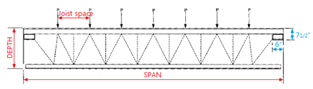

Dźwigar stropowy jest prostym przęsłem, równomiernie podpierającym rozmieszczone obciążenia skupione z ażurowych stalowych belek stropowych. Te obciążenia skupione są traktowane jako działające w punktach panelu dźwigara stropowego.
Dźwigary stropowe zostały zaprojektowane tak, aby zapewnić wydajne użycie stali w długich przęsłach. Różne tabele wag opracowane przez producentów (na przykład Vulcraft) zawierają dźwigary stropowe o głębokości 20 cali na 96 cali i długości do 100 stóp. Standardowa konfiguracja dźwigara stropowego zawiera równoległe pasy z podwieszonymi końcami i rozszerzenia pasa dolnego.
Typy dźwigarów stropowych
Istnieją trzy główne typy rozkładu punktów obciążeń dla dźwigarów stropowych: G, VG i BG, jak pokazano na poniższym rysunku.
