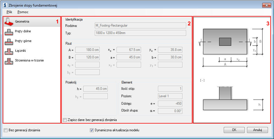

Okno dialogowe Zbrojenie stopy fundamentowej jest podzielone na trzy główne części:
- Po lewej stronie umieszczono opcje umożliwiające wybranie składnika używanego do zdefiniowania zbrojenia stopy fundamentowej:
- W części środkowej można zdefiniować parametry stopy fundamentowej i zbrojenia (określane przez wybrany składnik).
- Prawa strona zawiera graficzny widok zdefiniowanej stopy fundamentowej oraz wygenerowanego zbrojenia stopy.
W dolnej części okna dialogowego dostępne są dwie opcje:
- Bez generacji zbrojenia — opcja jest dostępna tylko w wypadku, gdy nie zostało wygenerowane zbrojenie parametryczne (tj. zbrojenie zdefiniowane za pomocą opcji na kartach modułu) i w elemencie żelbetowym występuje inny typ zbrojenia (np. elementy prefabrykowane). Jeśli opcja jest aktywowana, zbrojenie parametryczne nie zostanie wygenerowane. Jeśli jest wyłączona, zbrojenie parametryczne jest generowane.
- Dynamiczna aktualizacja modelu — wybranie tej opcji umożliwia zachowanie aktualności danych modułu względem modelu programu Revit.
Zmiana geometrii dochodzących elementów powoduje uruchomienie modułu i ponowne wygenerowanie zbrojenia w celu uwzględnienia zmian.
Można anulować zaznaczenie tej opcji dla
- pojedynczego elementu (po uruchomieniu modułu należy usunąć zaznaczenie tej opcji w dolnej części okna dialogowego),
- wszystkich elementów danego typu w projekcie, takich jak wszystkie belki (w preferencjach modułów),
- wszystkich typów elementów (w preferencjach modułów).
Opcja Dynamiczna aktualizacja modelu jest zaznaczona domyślnie dla całego projektu i wszystkich obsługiwanych elementów.
Po otwarciu pliku utworzonego w wersji 2012 lub starszej ta opcja działa w następujący sposób:
- Jej zaznaczenie jest usuwane dla istniejących elementów, których zbrojenie było tworzone z użyciem modułu (można ją zaznaczyć podczas modyfikowania zbrojenia w tym module).
- Jest ona zaznaczona domyślnie w wypadku nowych elementów.
Uwaga: Ta opcja jest dostępna tylko wtedy, gdy moduł jest uruchomiony w programie Revit.
