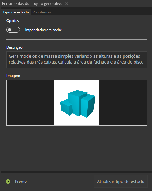

- No Dynamo for Revit, um novo conjunto de ferramentas simplifica o processo de criação e atualização dos gráficos que serão usados como tipos de estudo do Projeto generativo. Para acessar essas ferramentas, clique em Projeto generativo
Abrir ferramentas do Projeto generativo.
- As ferramentas do Projeto generativo são exibidas em um painel no lado direito da janela do Dynamo. Clique na guia Tipo de estudo para criar ou atualizar o tipo de estudo do gráfico atual, incluindo a pasta Dependências associada. Clique na guia Problemas para ver e resolver os problemas do gráfico.
- No Dynamo, o comando Exportar para Projeto generativo foi substituído por um botão Criar tipo de estudo (ou Atualizar tipo de estudo) na guia Tipo de estudo. Após editar um gráfico, execute-o para validar o gráfico, resolver quaisquer problemas e, em seguida, clique em Criar tipo de estudo (ou Atualizar tipo de estudo).
- Os tipos de estudos de amostra agora são de somente leitura. Se desejado, é possível usar um tipo de estudo de amostra como um ponto de partida para seu próprio gráfico. Abra-a no Dynamo e use Arquivo
Salvar como para salvar o gráfico com um novo nome.

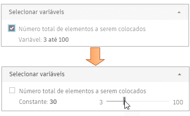

- Valores constantes: ao definir um estudo, agora é possível especificar valores constantes a serem usados para todos os resultados do estudo, independentemente do método de geração selecionado. Para especificar um valor constante, na caixa de diálogo Definir estudo, desmarque a caixa de seleção de uma variável. Para valores numéricos, um controle deslizante exibe a faixa possível para o valor (como definido no gráfico do Dynamo). Para valores booleanos, uma alternância Verdadeiro/Falso é exibida. Selecione o valor desejado para usar para todos os resultados do estudo.
