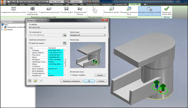

С помощью команды "Экспорт составных компонентов" в среде обмена BIM выберите формат IFC в файле детали или сборки. Модель будет записана в формате IFC и будет содержать 3D-геометрию и информацию о свойствах материала для использования на последующих этапах.
Подробную информацию см. в разделе Среда обмена BIM.
