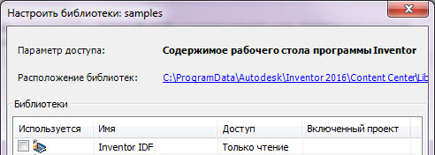

Новые параметры и рабочий процесс импорта файлов IDF
  • По умолчанию все компоненты, хранящиеся в Библиотеке компонентов IDF, при импорте или открытии файла IDF используются повторно. Чтобы создать детали для компонентов IDF, необходимо снять флажок "Повторное использование компонентов в Библиотеке компонентов".
  • Новое диалоговое окно "Настройки фильтра" позволяет настраивать фильтры на включение в экспортируемый файл только указанных значений.
    • Негальванизированные отверстия — фильтрация по диаметру.
    • Гальванизированные отверстия: фильтровать по диаметру.
    • Компоненты — фильтрация по высоте.
    • Контуры — фильтрация по типу.
      • Зоны запрета
      • Вырезаемые участки
  • Дополнительная информация
  • Легкий поиск деталей, которые необходимо добавить в библиотеку: нажмите новую кнопку "Проверить" , чтобы определить компоненты, которые еще не вошли в Библиотеку компонентов. В новом диалоговом окне "Компоненты не найдены" выберите команду "Копировать в буфер". Имена файлов будут скопированы, чтобы было проще определить, какие компоненты следует опубликовать.
    Чтобы добавить эти детали в Библиотеку компонентов IDF, откройте каждую из деталей и опубликуйте ее, используя команду "Управление" "Разработка" Компонент IDF.
