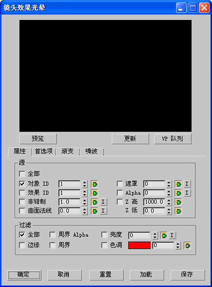

“镜头效果光晕”对话框包含预览窗口,以及下方用于控制“光晕”参数的区域。
[预览组]
[预览窗口]
可以快速预览光晕效果。预览窗口为多线程,这样能很好地利用多处理器的系统,并在每次更改可能影响场景的光晕设置后进行更新。
预览
显示可以快速设置“焦点”效果的常规场景。选定时呈现淡绿色。
VP 队列
可以预览“Video Post”队列中的场景。要使“VP 队列”功能起作用,必须选择预览。
[光晕控制选项卡]
“镜头效果光晕”对话框包含四个选项卡:属性首选项渐变噪波
重置
重置“镜头效果光晕”为其默认设置。
加载
显示 Windows 标准的文件打开对话框,从中可选择要加载的设置文件。
保存
显示 Windows 标准的“另存为”对话框,从中可指定目录和文件名。将“镜头效果光晕”设置保存为 LZG 文件。
