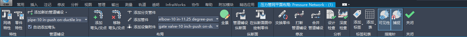

  3. 单击“确定”以显示“压力管网平面布局”功能区。
    系统将在命令行提示您指定第一个点或输入高程。
  4. (可选)在“压力管网平面布局”选项卡上,单击“管道铺设”面板 “自动添加弯头”以在每个管段连接处包含弯头管件。
  5. 在图形中开始选择点以创建压力管网的管道铺设。绘制直线段以插入直管道段,或者输入表示“曲线”的 C 以绘制曲线段。 有关详细信息,请参见插入曲线压力管网段的步骤。
    注: 在布局期间,如果以无水平或垂直方向更改的直线绘制了多个连接的管段,将创建单个压力管道。
  6. (可选)在“压力管网平面布局”选项卡上,单击“指南针”面板 “可见性” 打开指南针指南,以了解允许的偏转角度。单击“捕捉” 在布置管道铺设时捕捉到指南针记号。
    在选择要插入第一个压力管道的两个点之后,将显示指南针,并显示与零件列表中所选尺寸和材质匹配的弯头角度。
  7. 继续布置压力管网并按 Enter 键结束命令。 您还可以随时在压力管网中添加其他管道铺设。请参见将管道铺设添加到压力管网的步骤。
  8. 在“压力管网平面布局”选项卡上,单击“关闭”面板 “关闭”。
