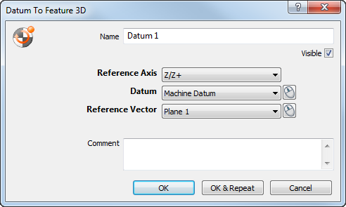

使用“基准到 3D 特征”项目可通过旋转现有基准的轴以使其平行于 3D 特征矢量,从而创建基准。
若要创建旋转到 3D 特征的基准,请执行以下操作:
  1. 单击“对齐定位和基准”选项卡 >“基准”面板 >“到特征 3D”。
  2. 输入项目的名称。该名称在检测次序、报告信息选项卡中使用,并在参考其他项目中的项目时使用。
  3. 若要在 CAD 查看中显示基准,请选中“可见”复选框。
  4. “基准”列表中,选择要旋转的基准。
    单击 使用鼠标从 CAD 查看中选择项目
  5. “参考轴”列表中,选择要与“参考矢量”对齐的基准轴。
  6. “参考矢量”列表中,选择要与基准对齐的矢量。
  7. “注释”框中输入有关该项目的任何额外信息。
  8. 单击“确定”将项目添加到检测次序。
